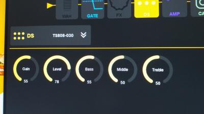

Kurzleader
#264 el uso que le doy al tubescreamer es como booster para empujar algunos hi-gain en rítmicas o para leads por lo que lo capturé con el gain al 3, dejo los valores que le pongo en el MK-300, si alguien quiere sacarle mas chicha le va a tocar poner el gain a tope o subirle drive con el editor a la hora de exportarlo a la pedalera.
