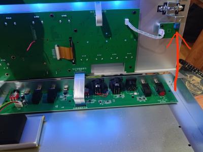

#550 Thanks a lot for this information!
I turned the blue potentiometer to the left and then calibrated the pedal in the menu. Now my pedal is working more smoothly.

Chiquillos les traigo info, el usuario de arriba escribió que si desarmamos la pedalera y ajustamos el trim del pedal, el mismo funcionaria mucho mejor y la verdad es que así es: Ayer me puse a hacerlo, desarme la MK300 con una llavecita Allen ( específicamente la que viene con las Stratocaster para ajustar el puente ) saque los 7 tornillos y con mucho cuidado (en serio con cuidado porque cualquier movimiento activa alguna función en la pedalera) levanté la carcasa y me puse a ajustar el trim del pedal de expresión, el tema es el siguiente: El usuario de arriba dijo que ajustemos en sentido contrario y la verdad es que depende. A mí me funcionó girando milimétricamente en sentido horario, cuando ajuste en sentido contrario se desactiva el pedal, intenten lo que les quede mejor a ustedes. En mi caso logré reducir los saltos de 10 en 10 a 3 en 3 si bien esto mejora muchísimo los wah en el caso del pitch es exactamente igual a que si no hubiéramos ajustado nada.
