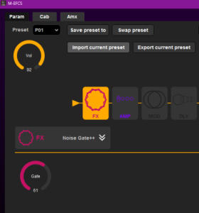

Buenas!!!,necesito vuestra ayuda..,acabo de adquirir la Blackbox,he instalado el programa en el pc,pero al abrirlo,no aparece la ventana donde poder descargar los archivos AM2DATA,he probado a modificar y configurar el tamaño de la pantalla del ordenador pero nada,no me sale esa ventana lateral donde esta la pestaña para pasar los archivos.Lo mismo es una chorrada pero no doy con ello.Gracias de antemano!!
Luis Jackson
por el 05/03/2025
#282
Hola.
En la versión última (v1.2.8) han cambiado el sitio. Está arriba a la izquierda, son 3 pestañas: param, cab (para los irs) y amx (para los am2 y am3).
