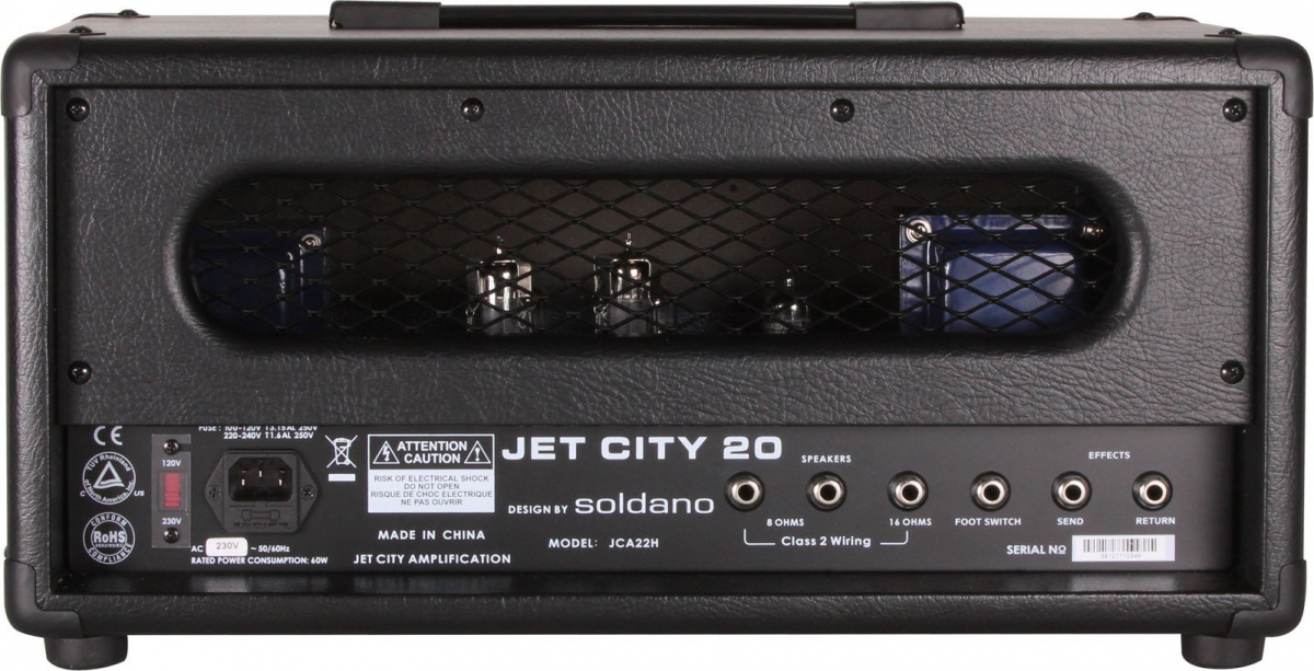

El ampli pone que es: Clase AB a 16 Ohmios o 2 x 8 Ohmios. Que la verdad, ni idea de lo que significa.
Y la trasera del ampli es esta:
¿Como lo tendría que conectar? Madre mia, la que os caído encima conmigo.. :oops:

Es sencillo cada altavoz trabaja a una ganancia que suele ser 8, o 16 o 4 , en la parte trasera del altavoz lo dice y no es mala idea le podrías fabricar una pantalla económica y aprovechar el altavoz; y es lo que tu dices conseguir un conector para el altavoz y unas maderitas si señor buena idea.
PD, si es de 8 Ohm lo conectas con un cable de altavoz que no es el mismo que el de las guitarras, creo que en el cabezal tienes dos salidas de 8ohm, cualquiera de las dos te valdria en principio pero en las instrucciones te lo detalla.

Gracias, esa es mi duda, en la parte trasera parece que hay 2 de 8 y una de 16. No entiendo muy bien porque hay dos de 8. Cualquiera vale entonces verdad?

A ver, en la parte trasera tienes tres conectores. Dos de 8 ohmios y uno de 16 ohmios.
Si tu pantalla es de ocho ohmios, la conectas a cualquiera de las salidas de ocho ohmios.
Si tu pantalla es de 16 ohmios, la conectas a la salida de 16 ohmios
Si tienes 2 pantallas individuales de 16 ohmios, conectas cada una de ellas a las salidas de 8 ohmios. Una pantalla de 16 a una de las salidas de 8, y la otra de 16 a la otra salida de 8. ( internamente esa conexion va en paralelo, y por tanto, dos pantallas de 16 en paralelo dan una resistencia total de 8).
Lo que no puedes hacer es usar una de las conexiones de 8 con una sola pantalla de 16, por eso tiene una salida de 16 específica.
No hay mas lio que hacerse.
Y olvida el tema de estereo, porque el cabezal es mono y, por tanto te va a dar lo mismo. La hb 212 se utiliza normalmente poniendola en mono 8 ohmios y conectada a una de las salidas de 8 ohmios del ampli. Asi funcionan los dos altavoces internos de la pantalla perfectamente.

Un millón de gracias por aclararlo !!!
