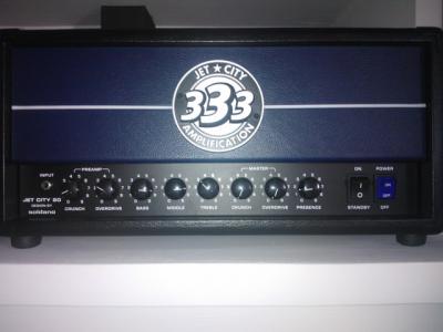

EDITO:
Foto al canto, je,je, para que vayas abriendo boca.....
