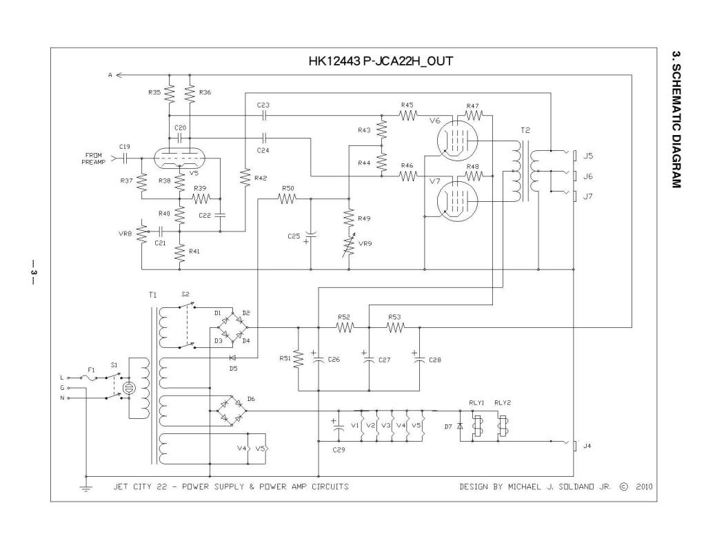

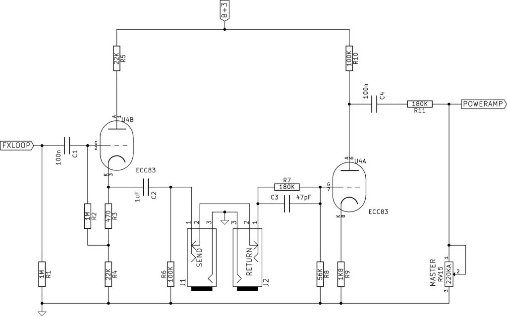

no, que yo sepa no hay sitio donde comprarlo, a no ser de un modelo a base de integrados que vi por ahi, pero valvular no. No es necesatio hacer ningun cambio en el circuito original, solo intercalar el loop entre el preamp y la entrada a las valvulas inversoras.
este es el esquema del ampli, indicando donde se posiciona el loop, y algunos apuntes de mods:

este loop te puede servir.

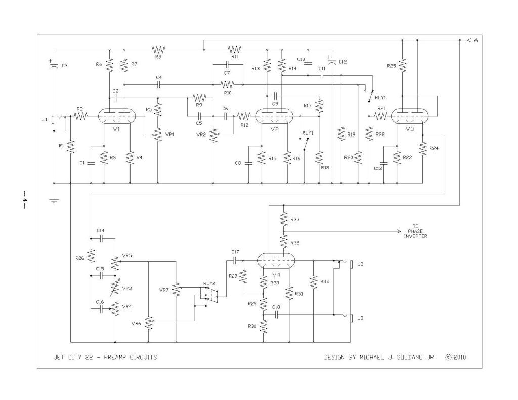

y sino puedes usar el esquema de el jet city 22H
Preamp
poweramp
