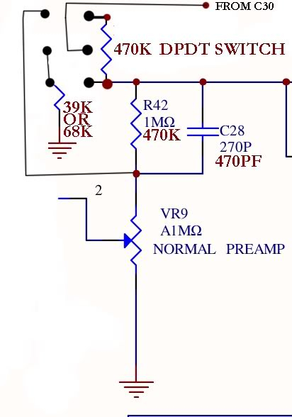

Dr.Maligno Tech
por el 21/06/2012
Os hago un advance. Este es el esquema de el control de crunch/clean de el slo-100.
Los valores corresponden al jca50h, aunque es fácil localizar los componentes en el 100h, ya que están cerca del pote d gain del canal limpio.

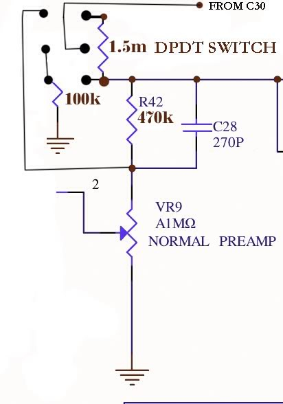

Y este mejora aun mas el limpio.
