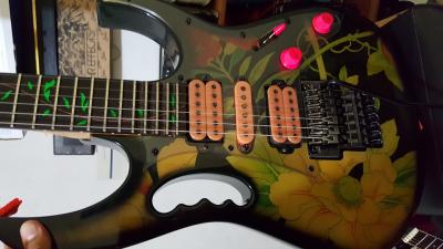

Pues el puente si es un Edge y las pastillas parecen las Paf Pro...

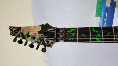

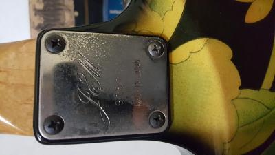

lo que me preocupa es el brazo que me dicen que no es original porque no tiene atravezados los tornillos de los candados
viper1g
por el 18/11/2015
#949 no tengo suficiente referencia para darla por falsa o autentica pero te digo que si buscase una, no compraria esa porque sospecho de cosas.
Toda la parte del cuerpo parece original, textura de tela y demas
En el mastil falta el numero de serie, las hojas de los inlays estan crackeadas pero curiosamente el logo esta perfecto tras 20 años... ademas el corte de el arce solia ser quartersawn y ese es flatsawn, quiero pensar que o bien es un mastil reconstruido/nuevo o una imitacion muy bien hecha. Ademas la tapa del alma es de plastico y en las Jem 77FP es de aluminio, como muchas otras
Luego ya a nivel tono, tu sabes :)
ebguitars
por el 18/11/2015
Hola Bernyvai, yo diría (con la pocas fotos que hay) que el cuerpo y sus herrajes (puente, backplate y pastillas) son originales pero que el mástil se ha debido de haber cambiado en algún momento.
Aun asi, tienes una guitarra preciosa! Lo que importa es que te guste a ti y que tenga un buen tacto y sonido

si la bronca es que estaba haciendo negocio y pues yo creo que ya se me cayó el negocio, ni modos, en cuanto creen que podria venderla??
viper1g
por el 18/11/2015
#954 no soy tasador pero por la forma en que esta, estaria mirando en torno a 1000-1300 euros. En ese estado y certificada original podrias pedir 2500/3000
viper1g
por el 18/11/2015
vyansal
por el 18/11/2015
Cuerpo original, mástil no original.

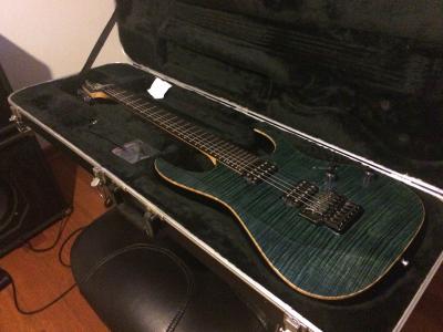

Despues de pasar por varias ibanez y otras marcas, me quedé con esta maravilla.
viper1g
por el 18/11/2015
#958 3120? una maravilla y de las mejores Prestige de caoba hasta la fecha

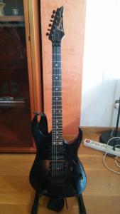

Buenas!!
Ya me uní a la comunidad con una RG8 con la que estoy realmente encantado, pero ahora le he comprado a un forero una preciosa RG507. Es japonesa, del 98 creo. Seguramente es la mejor guitarra que he tenido, ya que siempre he tirado de gamas bajillas, pero quería algo con puente flotante y que aguantara bien la afinación, y ésta lleva el Edge, así que... apuesta segura. La verdad es que está en muy buen estado y estoy encantado con ella! :palmas2:
Lo único es que me imaginaba el mástil incluso un poco más fino. Lo digo así de memoria, pero diría que el de la LTD que tenía antes era más fino. Igualmente, acostumbrado a tocar normalmente con 7 y 8 cuerdas, no es para nada un problema.
Dejo una foto!
Saludos!
