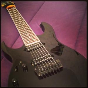

Mi rg7321 Lh con cambio de pastis. Ahora monta Bkp Paintkiller set calibrado. Una makina djent!!! Jejejejje
