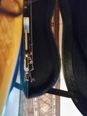

La Prestige mía monta el Edge Zero 2 también y va paralelo al cuerpo
Me encanta ese puente, le hago de todo y apenas pierde afinación
caesarcgds
Es como lo tengo ajustado ahora,paralelo al cuerpo,pero no lo tenía claro.
Gracias
mane_
por el 04/01/2024 1 anuncio en Mercasonic
Las prestige no llevan ese puente. Llevan el Edge Zero (no el Zero II).

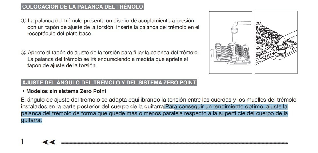

Efectivamente, el puente ha de quedar paralelo al cuerpo, como en la foto del medio.
El Edge y Lo Pro llevan una ranura que indica la posición paralela al cuerpo, y que supone que el puente quede un poco levantado.
Sin embargo el Edge Zero y el Edge Zero II han de quedar completamente paralelos al cuerpo.

Los edge zero 2 no va el puente paralelo al cuerpo eso es completamente falso por lo menos desde que llevan el sistema zps de punto cero y antes de llevarlo diria que tampoco. La parte de arriba no es plana y digamos que a la vista queda como si estuviera un pelin levantado de atras. Como se regula es poniendo la tension del muelle en el punto que justo al tirar de la palanca hacia atras el bloque del puente se separe de la barra del sistema de posicion cero y que cuando le das a aflojar las cuerdas justo en ese momento el puente mueva la barra hacia atras

Si si yo tambien tengo el manual. Pero si la pones paralela el sistema cero funciona mal y se desafina. Ibanez que diga misa
Félix Pérez Sarmiento
por el 05/01/2024
Perdon he leido mal pero bueno tambien es que ibanez ahi se explica mal. Primero sale el apartado del sistema zero point system y justo debajo pone que los que no tengan el zps van paralelos el cuerpo. Ahi se liaron como me lie yo leyendo eso 😂
caesarcgds
#3320 colocar la palanca paralela más o menos al cuerpo*** LA PALANCA***,si coloco la palanca del tremolo paralela al cuerpo, entonces el puente queda levantado como los Edge y Lo-Pro....
Eso entiendo.....
por el 05/01/2024
Si colocas la palanca paralela al cuerpo no queda lavantado de atras. Queda levantadisimo y si tiene sistema zps pues eso tampoco va a funcionar
