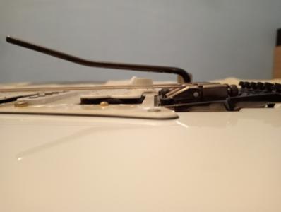

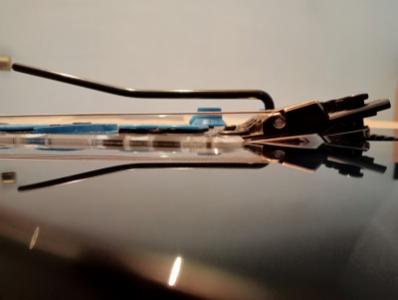

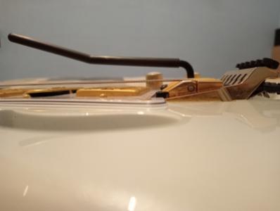

Pues ya está y así va a quedar,porque tengo más recorrido hacia atrás y no afecta ni al funcionamiento,ni a la afinación y consigo la misma acción en las cuerdas.
Dejo imagen del Zero,del Edge de la Pía y del Lo-Pro de la 7V.
