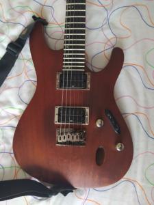

por el 11/03/2021
Las mías, RG1570z y S521

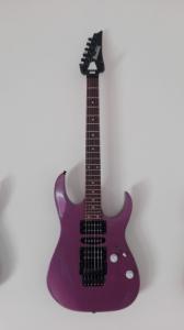

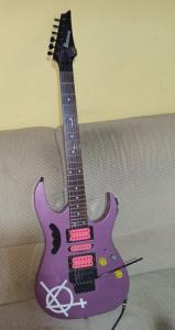

#2815 Hola compañero JDIOX yo tengo tambien la GRG 270 LPM. Decir que el edge III si esta bien ajustado va muy, pero que muy bien y en cuanto a pastillas yo le puse les de la jem junior amarilla que son rosas/salmon son las INF1, INFs y INF2 y suena que es un escandalo. para un futuro terngo una DIMARZIO X2N verde y una DIMARZIO AIR NORTON amarilla que esta de camino. te adjunto una fotillo. Tambien lleva push pull en tono, y condensador TAD vintage OIL. Por cierto solo se fabrico en ese color de 2007 a 2009 en homenaje a las rg 550 de ese color Light Purple Bright.
Erlantz
por el 11/03/2021
Perdon LPM la ultima letra no es bright, sino Metalized
