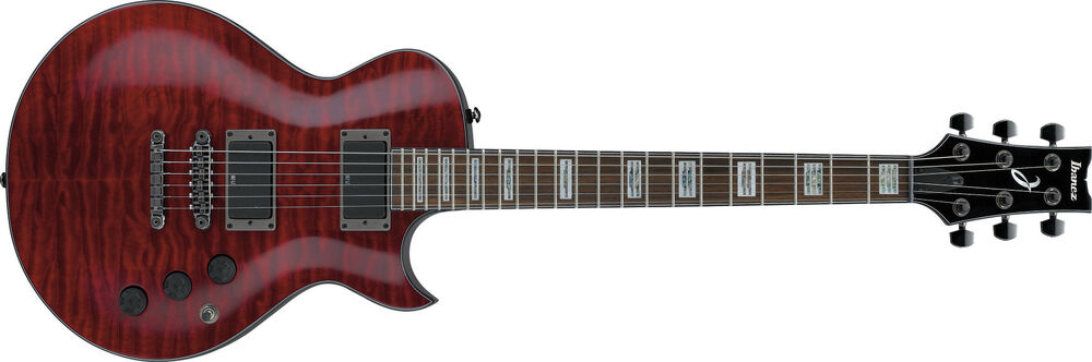

1. Una Roadstar Series II, modelo RG430 del 1987 japonesa (http://ibanez.wikia.com/wiki/RG430 - roja).
2. Una ART600 del 2010 china (http://ibanez.wikia.com/wiki/ART600 - roja).
Obviamente, son muy distintas entre sí, la RG430 con sonido mucho más seco y brillante y la ART600 llena de armónicos y mucho más sustain (esa es mi personal opinión).
Me gustaría conocer otras opiniones y que mejoras (sin gstar sumas enormes) se pueden hacer para mejorar el sonido.
Muchas gracias
Hola compañero, una pregunta sobre esto:
Llevan las 2 guitarras el mismo tipo de puente y pastillas??
No conozco las Art, y seguro hay guitarras con más armónicos y sustain que las Ibanez RG, pero hay que tener en cuenta si las 2 están en las mismas condiciones, porque una RG de puente fijo que tendrá más sustain y pastillas Dimarzio Evolution que dán muchos armónicos... Hasta el calibre de cuerdas y si está bien ajustada o no puede marcar diferencia.
Obviamente una guitarra de puente fijo va a tener más sustain que otra con puente flotante, por eso que pregunto.

No, no llevan el mismo puente, la ART600 es fijo, puedes verlo aquí: https://vignette.wikia.nocookie.net/ibanez/images/e/e7/ART600_BB.jpg/revision/latest/scale-to-width-down/1000?cb=20091210090102.
Y efectivamente, estaba pensando en ponerle a la RG430 por lo menos un hambucker en formato single coil, pero no se si hay mucha diferencia entre DiMarzio y Seimour Duncan o con cual modelo podría ir mejor, pues hay tantos en el mercado que es muy difícil para mí acertar en el más adecuado...
Lo de apantallar también deberé hacerlo, pues mientras con la ART600 no existe ni un solo ruído o acople, mientras que con la RG430 si es fácil que capte basura... y lo que no sabía es que hubiere pastillas con "cancelador de ruido"... sabes algún modelo decente que no se vaya mucho de precio?
Muchas gracias otra vez!
Mario
Olvidaba, también lo que creo que marca mucha diferencia, es que la ART600, además de montar dos hambucker, estas son pastillas activas con mucha más salida que las pasivas de la RG430.
Pues ahí tienes la diferencia de sustain compañero.
