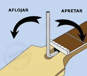

Yo creo que debe ser del alma y no la cejuela, no creo que una guitarra tan cara trastease ya de fabrica, pero con el cambio de temperatura es mas probable que el mastil haya cambiado, aflojar el alma entiendo que sería girando en sentido antihorario no?

#1633 Aqui lo tienes. Recuerda aflojar solo un cuarto de vuelta al dia, para que la madera sufra lo minimo y se vaya adaptando paulatinamente a la tension (o a la falta de ella). Si tienes tapa de alma deslizante como en mi Iron Label con aflojar la cuerda 3 y 4 un poco te vale para meter la llave y girar

#1634 Eso es una leyenda urbana. Yo llevo años ajustando el alma lo necesario en una sola operación, sin esperar a que la madera de adapte tan poco a poco como dices.

Quizas lo sea, pero ya he visto algun mastil partido. Aflojando no creo que haya problema, apretando yo lo voy a seguir haciendo a mi manera :)
