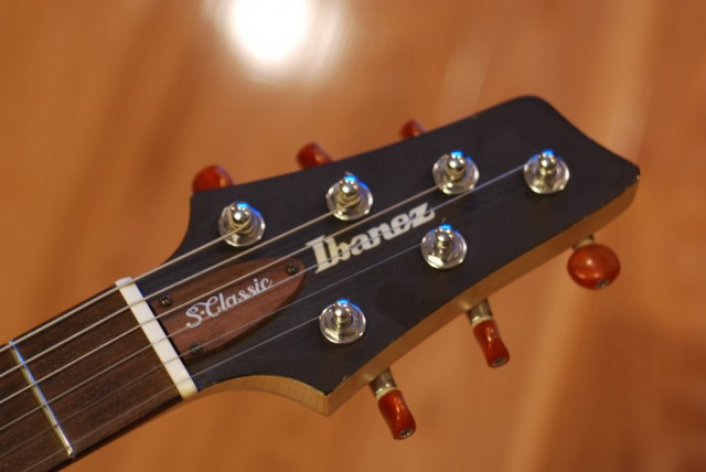

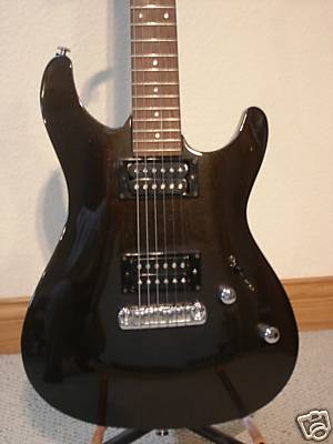

hola amigo hace tiempo que ya no tengo una ibanez pero apenas me salio la oportunidad de tener una y concreta mente el modelo Ibanez S classic japan lo que quiero saber que tan buena es, a mi me gusto mucho el diseño pero quisiera saber que tan buena y que buenas mejoras podría hacerle les dejo una foto de la que sera mi proxima guitarra.
otra cosa esta vs una viper 100 blk LTD a cual le van mas?
las imagenes solo son referancias :rock:

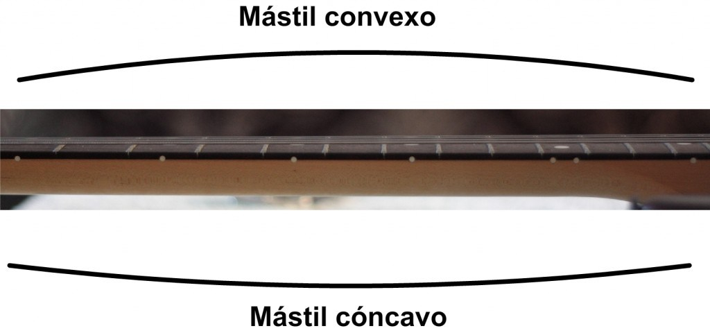

Lo mismo me animo yo mismo a arreglar el trasteo de la mía, siendo solo un trasteo en el primer traste cuanto deberia girar el alma aproximadamente y en que sentido?

#1630 Si te trastea en el primer traste probablemente sea porque tienes el mastil muy recto tirando a convexo. Mira como esta y si es por esto afloja un poco el alma para que pille un pelin mas de curvatura y sea un poco más concavo, es decir aflojar un cuarto de vuelta.
Tambien puede ser de cejuela muy baja, pero siendo una guitarra de las nuevas y de la categoria de las jems me parece muy raro que tengas que levantarla. Tocar el alma es necesario dependiendo del clima que tengas en tu zona, con el clima de Madrid yo lo hago dos veces al año, una en verano y otra en invierno debido a los cambios de temperatura que dispares que tenemos. Eso si de forma muy sutil, solo un cuarto de vuelta como te comento.
Que los trasteos sean aceptables para algunos me parece bien pero no es mi caso. Mi ibanez es de 7 cuerdas y en este tipo las septimas siempre tienden a trastear con la acción tan baja que llevan y el calibre rondando el .60 y sin embargo en la mia va perfecta. Dependera del tiempo que dediques a ajustar tu guitarra y de lo "maniatico" que seas.
