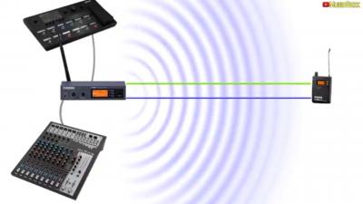

Por otro lado, y dejando de lado el insidioso City, se podría hacer una conexión con el método de los 4 cables para poder enviar una señal a un módulo In Ear? Igual utilizando la salida de auriculares conseguir algo como lo de la foto? A ver si soy capaz de adjuntarla...

Bueno, el metodo de los 4 cables no te sirve para eso... El 4CM te sirve para poder utilizar el previo de tu ampli con la pedalera, y poder escoger si usas el previo del ampli o una emulacion del HX.
Pero si que puedes sacar una señal del HX stomp para enviar al in ear. Puedes utilizar la salida R si no la utilizas, o bien el Send, o bien los auriculares. Todo vale. O.... puedes sacar la salida del HX y poner el in ear en medio antes de la mesa ( si va a mesa). Hay muchas maneras de hacerlo.

Sí si, sé lo del 4CM, precisamente por eso me animé por el Stomp y sus emulaciones, pq el sonido original del Jet City es muy rasposo.
Mi consulta es pq pretendo tocar con el método 4CM (cuando lo consiga, jejeje) y sacar una línea directa jack/canon del Stomp a un módulo Sennheiser y otra línea con mi mezcla de la mesa al Sennheiser que tiene dos entradas. Y no sé de donde se sacaría del Stomp, si se podría del Output stereo, o más fácil igual del jack de auriculares. Es que todo esto es terreno nuevo para mi. Un saludo

Respecto a microfonear, etc... entiendo que lo que quieres es:
-Meter en el in-ear una señal de la mesa + la señal del HX stomp. Asi puedes subirte el volumen del in-ear directamente sin tocar la mesa....
Lo digo porque la señal de la mesa ya te puede venir con tu guitarra, y te ahorras una conexion.
En caso de que prefieras tener dos entradas en el in-ear, entonces se complica un poco porque idealmente:
-Le vas a mandar al Jet City la señal SIN emulacion de pantalla (ya que va a microfonear la tuya)
-Quieres recibir en el in-ear una señal CON emulacion de pantalla (o te van a estallar los oidos)
Para eso tienes que crear un split de la señal en el HX, porque quieres la emulacion de pantalla solo en una de las salidas.

Respecto a los InEars, mi idea es la que comentas, el módulo permite una señal en stereo y pretendo pasar mi ampli microfoneado por mesa más Charles de la batería y alguna cosa más. Por la otra entrada stereo pasaría el Stomp directamente para graduar yo el volumen, aunque eso aún tengo que adivinar cómo se hace desde el Stomp. Entiendo que si el ampli va microfoneado no debería haber problema para que desde la mesa la señal llegara sin picos a mis InEars.
