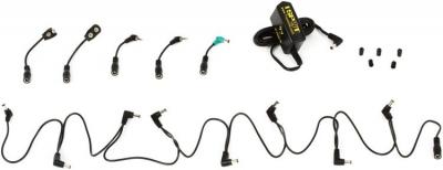

Creo recordar que en el True Tone Spot-1 , el combo, que es el que trae todos los conectores hay un adaptador de clavija verde que es un conversor (no se si depolaridad) para los pedales de Line 6, son pedales anteriores al HX. Repito, creo recordar.

Es que en la época que compré yo este One Spot no venía con todo eso. Y aún así, podría ser ese porque tengo tres fuentes de alimentación: una Yankee, otra Visual Sound y una Harley Benton pequeña. Y como soy un privilegiado mental, tengo todos sus accesorios mezclados.
De todas maneras, esa de color verde, por lo que parece en los manuales de Visual Sound debería ser el adaptador CL6 pensado para algunos productos de Line 6 como el M9 y los delays modulacion DL-44 y MM-4. Son pedales AC (que pueden funcionar DC, según parece), así que no me da mucha información de la polaridad.
Peeeero también sugieren que lo usemos con el H9, que es de polaridad invertida seguro. Con lo cual, si el que usé ayer resulta ser de Visual Sound (que podría ser), querría decir que es de polaridad inversa.
Lo cual tiene todo el sentido porque, como digo, el aparato recibía al menos 1.4 A y ni se inmutó, y eso no es lo típico.

Ya no se si ese adaptador varia la polaridad o de AC a DC.
Micky Vega mod
por el 26/02/2019
#44 No, es perfectamente probable que varíe la polaridad. Los síntomas coinciden, y encima es válido para el h9, así que tendrá que ser.
