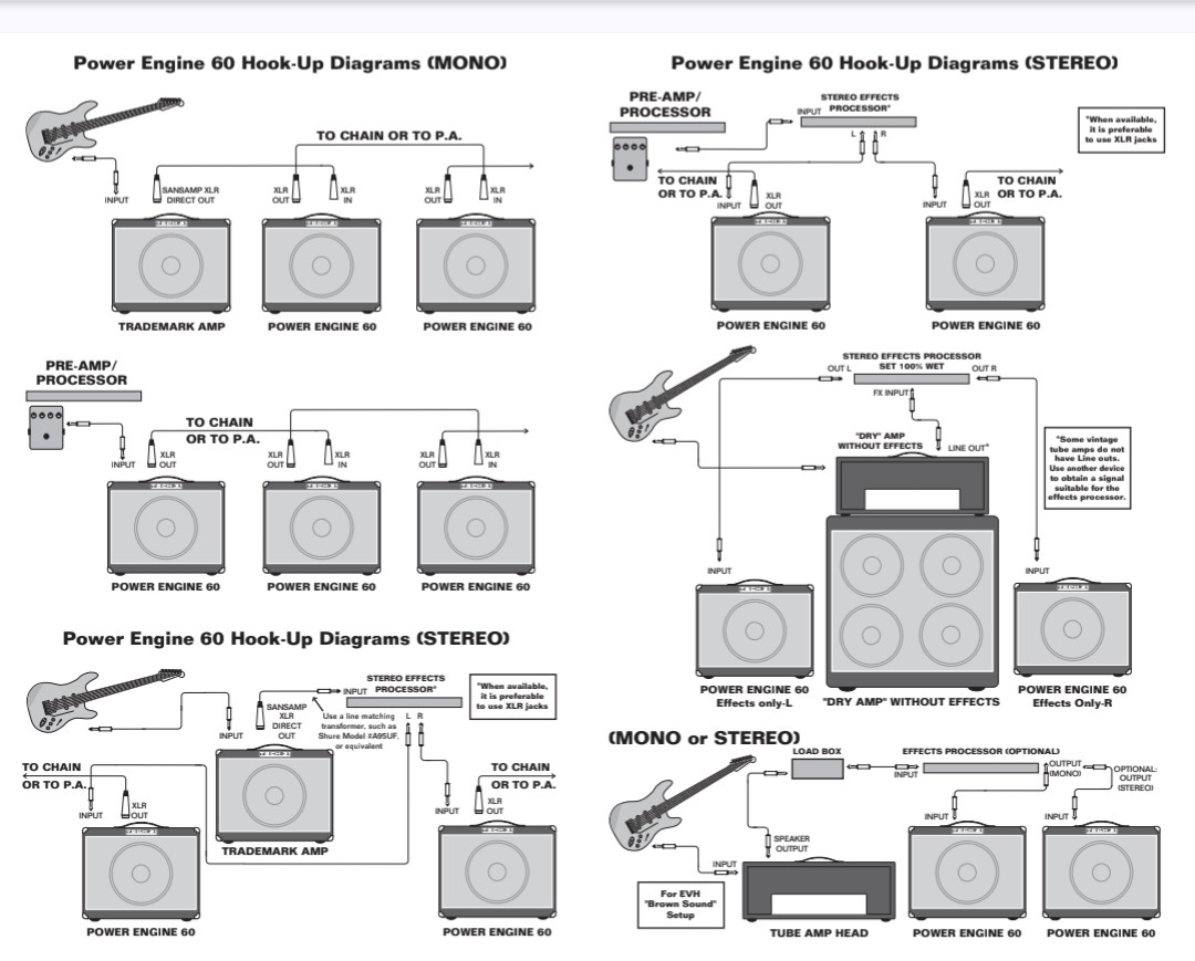

víctor m. escribió:
Tengo una pantalla Tech 21 de 60w pero es a 8 ohm y el ampli es de 4 ohm y según tengo entendido no son compatibles…
Había entendido que tenías un ampli (con un cono... un combo) y una pantalla autoamplificada
Como esta https://www.guitarristas.info/anuncios/tech-21-power-engine-60-interese/1206303
Lo del sonido del Jazzchorus, eso es un wet-dry como dios manda. :-)

víctor m.
por el 02/10/2025
El dibujo que sale ahí no especifica cuántos watios tiene el ampli, imagino que serán 60w, el mío es de 30w

Ahora que caigo…si la pantalla es activa, no haría falta conectarla al ampli para hacer el efecto estéreo, no? Podría sacar dos cables del hx desde el send, uno al ampli y el otro a la pantalla a los return de los loop de efectos? Madre mía… menudo cacao!!
por eso te preguntaba... no me cuadraba lo que me estabas contando.
Yo insisto, en lugar de usar un cable desde el fxloop send de la HX Stomp, saca un cable por el output left y uno por el output right que estan al lado del interruptor de encendido.
víctor m.
por el 03/10/2025
Imagino que cable ts normal…
Dónde entrarían, en el return del ampli y de la pantalla?
así se lograría el estéreo?

lutop
por el 03/10/2025
#4593
Saca dos cables TS del HX stomp (OUT R y L), y los metes, uno por el return del ampli, y el otro por el input de la pantalla amplificada (esta supongo que no tiene return. Es una Powe Engine?)
