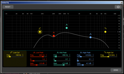

david_pri
por el 20/09/2019
Hola
Hace tiempo que quería comentar mi experiencia con el HX STOMP. Esta es la cronología:
- Lo tengo desde mayo y la primera vez que lo conecté (a unos monitores Presonus 4.5) pensé que había tirado el dinero, ya que sonaba raro y la respuesta a la púa era malísima. (pero malísima malísima).
- Después comencé a hacer presets desde cero y la cosa mejoró un poco con un truco que vi en un foro (poner lo primero en la cadena un Tube preamp).
- Acto seguido descargué cuarenta gigas de IR´s de Ownhammer y volví a dar un paso adelante. (Si ponéis impulse response torrent en google os sales dos páginas web para descargarlos)
- No obstante, el elemento que me ha hecho dar el paso definitivo hacia un sonido "auténticamente valvular", ha sido utilizar la Global EQ. Si le quitas muchos graves, le das un pequeño impulso a los graves-medios, y bajas los agudos mucho, te queda un sonido muy limpio sin frecuencias estridentes. Por lo menos es mi experiencia. Con esto y con un bloque de compresor (que cogí de un vídeo de Leon Todd), he conseguido que la respuesta a la púa sea inmediata y muy suave, casi como la mantequilla que son casi todos los amplis de válvulas.
En resumen, he tardado mucho tiempo en dar con la tecla pero ahora estoy muy contento con él. Por 400€ tengo el 90% de un Mesa Mark4, el 90% de un Plexi, el 90% de un Fender, etc etc etc.
Si alguien está frustrado con su HX Stomp, estos pasos han sido los que me han ayudado a estar contento con los sonidos que saco.

marianodrc
por el 20/09/2019
Que bueno,
Quizás podrías compartir alguno de los presets para compararlos con los que los que manejamos el resto de los mortales y confirmar si vamos por el buen camino o no.
Ya sabiendo los parámetros de la GEQ y con alguna pista sobre el IR que usas, tendríamos toda la información necesaria.
Buen curro te has dado
Un saludo
