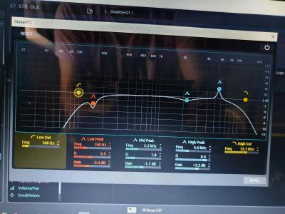

Gracias por la info, precisamente llevo probando global eq, desde hace unos dias, porque con el edtomp a veces me suena a gloria y otras da pena, hasta el punto de plantearme venderlo en un par de ocasiones.... Esta es de momento la q deje ayer, aunque sigo probando. Importante decir que toco por el input de un katana 50 canal limpio y eq lo mas plana posibe. Estaria genial q tubiera la opcion a de almacenar varias eq o poder salvarlas en un archivo y cargarlas en diferentes momentos.

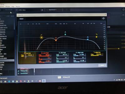

ya q no me deja editar el anterior comentario, he mejorado el sonido fijandome en las curvas de los compañeros y ajustando algunos parametros para q suene bien con mi katana, quedando tal que asi y mejorando bastante los tonos saturados. Saludos!!
