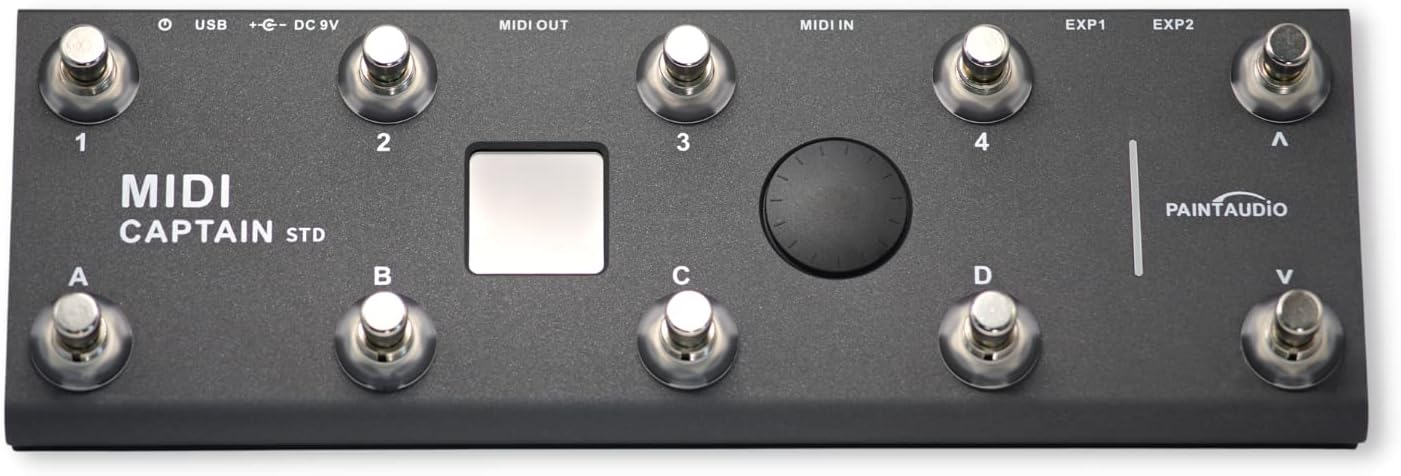

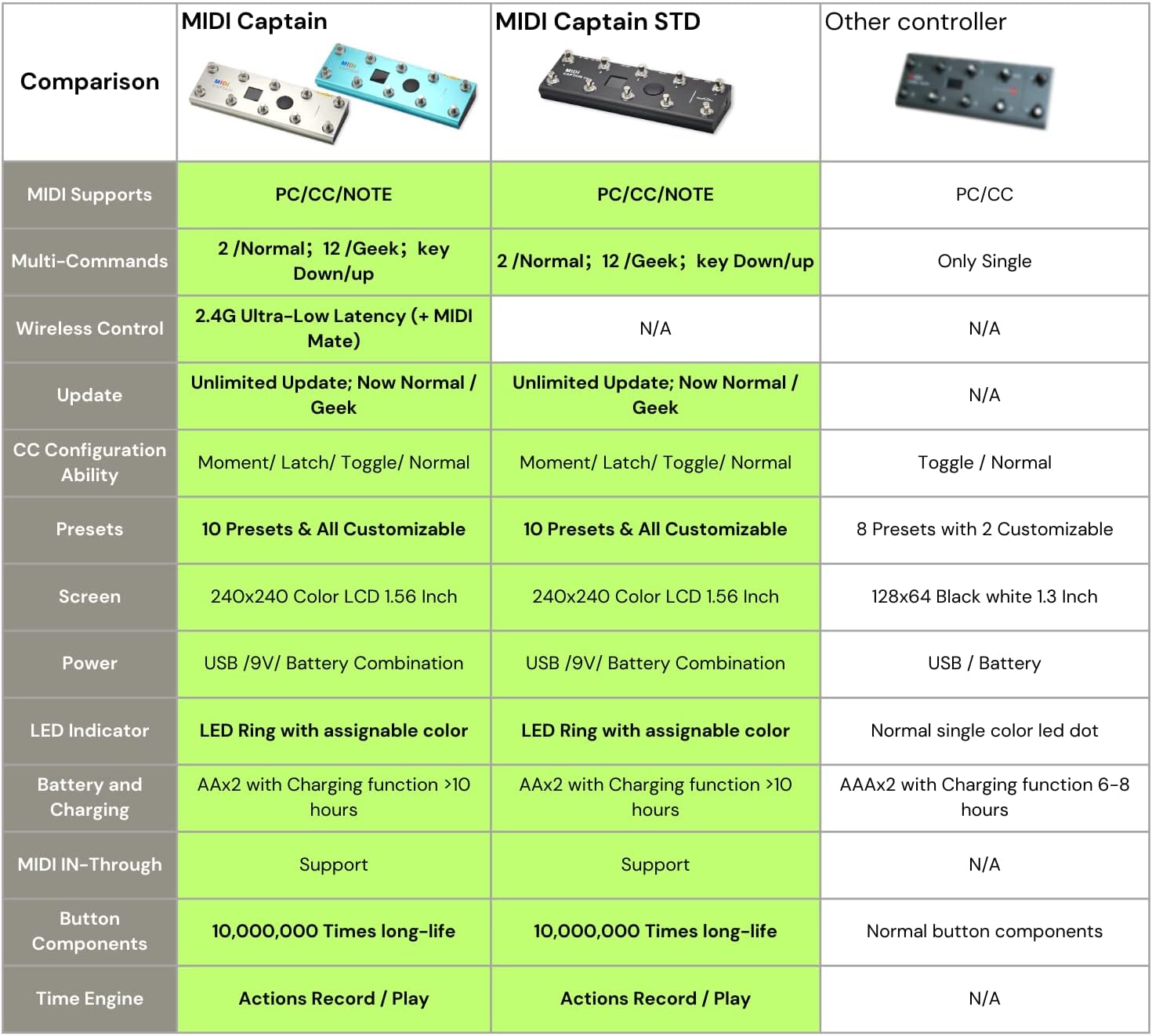

8. a raíz de investigar sobre el controlador este, resulta que el desarrollador que trabajaba en Meloaudio y creó el controlador que actualmente vende Thomann bajo la marca Harley Benton, ha puesto en marcha su propia empresa y ahora mismo estan empezando a vender un controlador MUY SIMILAR pero que parece que está enfocado a mejorar todos los problemas que parece que tiene el MP100
El producto se llama MIDI CAPTAIN y tiene una pinta similar pero también tiene una rueda de navegación rollo iPod que me parece muy inteligente. Seguramente, a tener en cuenta de hasta donde llega y qué es capaz de hacer.
Aquí tenéis a Scott hablando del tema, también
Ahora mismo, el Paintaudio midi captain sale por poco más de 200 euros (150 + 54 de envios y aduanas que calcula Amazon)
https://www.amazon.com/Controller-Multi-Effects-Keyboards-Synthesizer-commander/dp/B0C1WM26H1?th=1
Se ve claramente más funcional, con una alimentación eléctrica mejor y menos de juguete y más profesional.
Claramente tiene la pinta/perfil de empresa nueva y joven con buenas ideas pero no muchísimos recursos. Más amor que dinero, se nota que tienen.
Eso es bueno y malo... lo bueno puede ser que en relación a la atención al cliente sean mucho mejores que alguien como Harley Benton, que por lo que sé, no contesta/se hace muy responsable de temas relacionados con este controlador midi.
Incluso en las fotos de Amazon, usan el controlador de MeloAudio en la comparativa para destacar en qué es superior

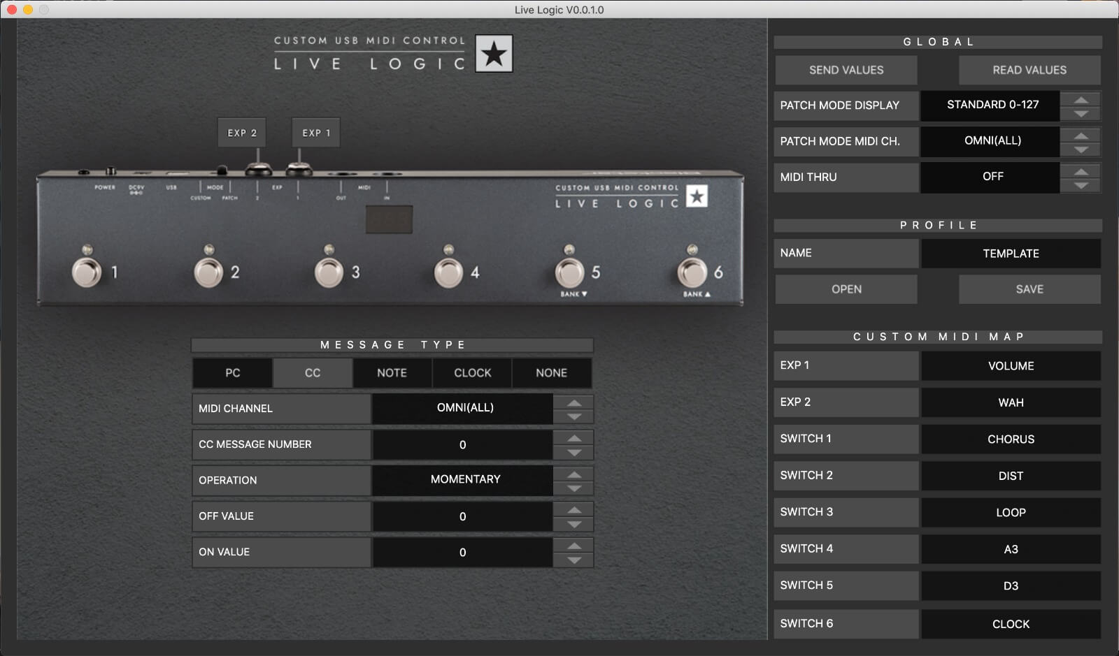

Hay un contendiente a controlador Midi, un poco más caro que el Harley Benton y que puede que sea uno de los que sea más fácil de configurar, que es el Blackstar Live Magic, por 166 euros
Precio mucho menor que un Morningstar MC6, que hace muchas más cosas, pero sí tiene pinta de ser un gran acompañante para HX Stomp, y ser más fácil de encontrar que algo como el Paint Audio.
Menos footswitches, más que probable que tenga una mejor interfaz de programación para hacer lo que quieres hacer
