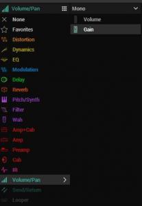

#3478 En la parte de volumen quería referirme a este Gain que aparece en la sección de volume:
