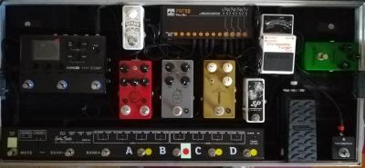

Por eso te lo pregunte, porque con el pulsador doble no puedes meterle ademas un pedal de expresion. Si lo utilizas de pedal de volumen, pues depende de lo que busques, o al principio o en el loop.
En cuanto al resto de pedales,.... la mayoria los podrias "replicar" en el HX stomp, pero depende mucho de como quieras trabajar con el. quieres tener presets o eres mas de activar/desactivar pedales individuales? Ten en cuenta que una de las limitaciones es que solo tienes 5 pulsadores.

Pues la idea en un principio es usarla como pedales sueltos, aprovechando los que ya tengo y dejando la hx para algunos específicos.
El Dunlop para bajar volumen, hacer campanas y movidas de esas, las ganancias las llevo fijas con los pedales.

Entonces entiendo que vas a configurar cada pulsador para un pedal en el stomp. Eso te da 5 "pedales virtuales" en el stomp. Si tienes alguno que sea "always on" (que lo dejes siempre puesto), pues este lo puedes meter en el stomp y no te ocupa un pulsador.
Yo para decidir que pedales meto dentro del HX y que pedales los tengo externos normalmente me miro:
-Sonido: Es algo que se puede hacer con el HX o no. O si ya tienes tus overdrives preferidos en formato pedal y los quieres conservar.
-Uso del pedal: Es un pedal que siempre tengo activado? Candidato para el HX stomp, siempre y cuando tenga bloques disponibles. Si voy corto de bloques lo dejo fuera.
-Y al reves, es un pedal muy especifico que uso solamente en una cancion o dos? Al HX stomp, y quizas lo tengo en un preset dedicado a esa cancion.
-Bailoteo: Tengo dos pedales que siempre van juntos? O dos pedales que son complementarios (cuando enciendo uno, apago el otro)? Entonces mejor en el HX stomp porque en un solo pisoton los puedo activar/desactivar los dos.
-Seteos: Es un pedal en el que tengo varias configuraciones? Prefiero no bajar a toquetear perillas... mejor en el HX stomp y tengo varios presets o snapshots.
Te pongo un ejemplo de mi antigua pedalera:
-Puerta de ruido: En el stomp. La puedo activar automaticamente en sonidos sucios, y desactivarla en los limpios
-Delay: En el stomp. Tengo varios settings y puedo utilizar el tap tempo
-Reverb: Reverb sutil always on, en un pedal fuera (por falta de bloques).
-Booster para solos: Fuera. Esta al final de la cadena y me sirve para subir volumen. Lo utilizo en cualquier sonido y siempre con el mismo setting.
-Overdrive y Distorsion: En mi caso un pedal doble tipo KOT fuera.
-Looper: Fuera. Tengo grabados samples que quiero lanzar en algun momento de la cancion. El HX stomp no puede hacer esto.
-Modulaciones (chorus, leslie, tremolo): Dentro. Los utilizo en pocas canciones
-Wah: Dentro del stomp (lo utilizo poco, y tengo pedal de expresion.
-En mi caso utiizo emulacion de amplificador y speaker, asi que estos son del HX stomp.
Esto es un ejemplo de mi pedalera antigua, y como decidi meter cada pedal. Pero ahora mismo solo utilizo el stomp y un overdrive/distorsion... el resto todo en el HX stomp. Peeeero.. tengo un controlador MIDI para poder tener mas pulsadores.

Yo al principio dejé todos los pedales analogicos y utilizaba la hx stomp solo para los efectos (delays, reverb, chorus, wha con el pedal dunlop de expresión y la otra salida para el tap tempo con un pulsador tipo tu mxr así me dejo liberado un switch) y todo eso directo al imput del fender rod hot deluxe. Eso sí utilizo un switcher para pedales para poder combinar los overdrives sobre todo y el booster. En mi caso sigo utilizando el JOYO plx8 que ademas de tener salida para afinador (tengo un boss externo, otro switch que me libero) tiene tambien salida midi que lo conecto a la helix y puedo seleccionar a la vez de un preset con los pedales analogicos que quiera y un preset de la hx a la vez.
Al dejar liberados los tres switcher de la hx me permite programar algun efecto tipo chorus o algun tremolo para poder pulsarlo en un momento puntual sin cambiar de preset. Tambien puedes tener un pulsador doble como el mxr (tengo ahora un Mosky doble pulsador) y en uno de los pulsadores pones el tap tempo y el otro para conectar o desconectar el wah por ejemplo. eso me da muchas posibilidades y sobre todo evito en lo que puedo la lactencia del cambio de presets solo por un efecto que utilice 5 segundos en un tema. Por eso estoy ahora indagando con los snapshot o escenas que es muy interesante.
La otra opcion que utilizo ahora es sin ampli directo a PA o en casa a la tarjeta de sonido, todo igual solo que en la hx stomp en cada preset pongo un simulador de ampli tipo fender/vox + un ir o simulador de cabina/altavoz pero todo lo démas igual.
Con el tiempo si el preset de la helix me permite tener algun bloque libre he clonando algun pedal de overdrive dentro de la helix tipo tubescreamer o timmy y sacar algún pedal de la pedalboard pero sigo tirando de algunos favoritos analgicos sobre todo de overdrive (manias de mi oído), sin embargo compressor utilizo el de la helix y boster puedes subir un par de db al preset del solo y tambien te lo puedes ahorrar.
