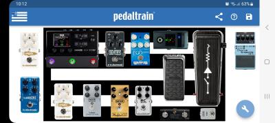

Hola compañeros, a ver si me podéis aconsejar...
Llevo toda la vida en analógico, tocando con un Deluxe reverb Ri y mis pedales. Toco en un grupo de versiones, micrófono al ampli y de ahí a la Pa (de buena calidad y potencia mas adecuada), todo al input del ampli, evidentemente.
Acabo de pillar una stomp, un dual switch de ampero y un pedal de volumen dunlop dpv4.
Me planteo varias cuestiones:
1. - Seguir tocando como siempre, con el deluxe R y usar la stomp solo para efectos, metiendo micro al ampli.
- Ir directo de la stomp a la Pa. y evitar ampli real.
- Usar ampli para el escenario y salir por la Pa con el sonido de la stomp.
Mis compañeros van todos en analógico com muy buen material de por medio.
2. Qué efectos analógicos dejar y cuáles quitar (os paso una foto de lo que en principio había pensado sacrificar). Normalmente uso dos booster para nivelar saltos de volumen y que todos los solos suenen al mismo nivel, sacaría un booster, el chorus y quizás el delay.
3. Mantengo el tap tempo MXR?
4. Como conectar la cadena al stomp.
5. ...
EN FIN, UN MAR DE DUDAS.
MIL GRACIAS.

lutop
por el 11/06/2023
#3232
El Dunlop lo vas a usar como pedal de volumen o lo quieres como expresion del HX?
El Tap MXR donde lo vas a conectar?
Lucia23
por el 11/06/2023
#3237
Pues en principio lo he pillado para poder usarlo de ambas formas, habitualmente como volumen y en momentos puntuales como wah o para otros parámetros pero leyendo el hilo he descubierto que la stomp no acepta un doble pulsador y un pedal de modulación. Si no me aconsejáis otra cosa dejaré el CAE wah al inicio de la cadena y usaré el pedal Dunlop sólo para el volumen junto al doble pulsador Ampero. El pedal de volumen supongo que lo pondré al final del loop del stomp.
Cómo lo ves?
Lucia23
por el 11/06/2023
#3237
El MXR tap creo que no puedo darle uso...
