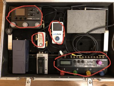

Buenas, alguien sabe de alguna fuente de alimentación que funcione bien para conectar una Hx Stomp, Boss MS-3 y algun otro pedal?
Gracias de antemano!!!
Un saludo!!

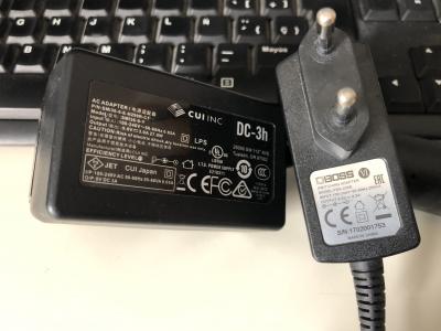

remenor
por el 26/04/2023
#3110 No se lo que consume la Boss esa. pero yo tengo una fuente boss psb con 2A y muchos pedales y me va bien
yeyeguitar
por el 26/04/2023
#3110 Esa que has puesto en la foto te sirve perfectamente.
Hx Stomp: Consumo: 1.200 mA (funcionando al tope de recursos).
Boss MS-3: Consumo: 280 mA
y algun otro pedal? Normalmente los pedales sueltos suelen consumir unos 30mA.
Resumen: Con una de 2 Amperios te sobra. (Como te ha dicho #3111 ).
joan
por el 26/04/2023
Si si perdonat me he explicado mal, me gustaria una que sirviera para conectar todos a la vez. la Stomp + Boss + etc..
Perdonat !!!
remenor
por el 26/04/2023
veo que la ms-3 solo consume 150 ma.... entonces la fuente de la hxs puede alimentar sin problemas ambos cacharros.
ese otro pedal que desconocemos, no sé lo que consume. pero la fuente de la foto que pones no te valdrá para alimentar la hxs y esa ms-3 ya que solo tiene 500 ma.
yeyeguitar
por el 26/04/2023
#3113 Con la que has puesto en la foto te sobra, ya que ofrece hasta 3A. (DC-3h).
Ojo, La Boss no te sirve, porque solo ofrece 0.5 Amperios.
remenor
por el 26/04/2023
#3115 jajaja ya decía yo que no estabamos viendo la misma cosa. Es que solo había leido la ficha de la fuente Boss.. no me había percatado de que al lado había una de 3 A jajaj..... Perdón que pido.
Perfecta la de 3A
yeyeguitar
por el 26/04/2023
#3116 Perdonado, jajaja... Pues ya sabes, la de 3A.
Pero si algún día se te rompe y necesitas otra, con una que de 2A tendrás de sobra.
joan
por el 26/04/2023
Ostras perfecto!!! gracias yeyeguitar y radizdoceavadedos, sois unos cracks!!!!
Saludos!!
yeyeguitar
por el 26/04/2023
#3118 Mira: Tú tienes que hacer esta cuenta:
1.200 + 280 = 1.480
3.000 que ofrece la fuente, menos 1.480 que has cargado, te dejan 1.520 libres para seguir metiendo aparatos.
Solo tienes que averiguar cuántos mA consumen los aparatos que vayas metiendo.
(Ojo. Que funcionen a 9 voltios y tengan el Polo Positivo + en la parte exterior (fuera).
joan
por el 26/04/2023
aaaahhh no avia caido, claro la Stomp y la Boss van a 9 voltios pero el afinador y spart no !! ostia soy un desastre...
Alguna idea para hacerlos funcionar todos con una base de corriente sola??
Se puede hacer?
Gracias!!!
