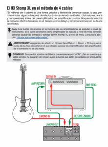

He observado un problema con la configuracion de los 4CH
Mi ampli en el Loop usa nivel de linea
Si quiero usar el 4CH implicaría que las señales que salen del stomp en el Loop del ampli son las de OUTPUT y RETURN.
La seña del output en la configuracion puedo ponerla como "line", pero si cambio la de Return a "line" tambien afecta al Send, y el send debe ser "instrument" .
Alguna idea de como solucionar el problema?
gracias

La unica diferencia entre line level y instrument es el volumen, asi que lo que puedes hacer es configurar el loop como intrument level, y luego en el bloque de return subir el gain a +6db o algo asi. Y el output que lo mandas al ampli lo dejas como "line".
Los 6dBs son orientativos, quizas sea un poco mas.
EDITO: Supongo que tambien podrias hacer al reves, configurar el loop como "line", y bajar el gain del bloque de send a -6dB.

Una cosa que sí me ha pasado con algún efecto digital en un bloque de fxloop es que la salida del fxloop de la stomp es demasiado potente y vuelven los delays, por ejemplo, con ruido/sucios.
Hay que poner unos -6db en la salida del fxloop y recuperar unos +6db en el retorno para que no distorsione.
Perdona que te lo he dicho al reves.... Lo configuras como instrument, y luego en el blocque de return, como te va a llegar como line level del ampli, y el stomp esta en instrument, le tienes que atenuar -6dB.
O bien hacer al reves, y configurar como line el loop del stomp, y atenuar el bloque de send -6dB
Martí Bou
por el 14/02/2023
Si se trata de un 4CM, estas son las rutas pero tienes que configurar bien los niveles
https://line6.com/data/6/0a020a40e6ac6041330a82375/application/pdf/HX%20Stomp%20XL%20Owner's%20Manual%20-%20Spanish%20.pdf
Da igual si es Stomp o StompXL
Si lo que notas es distorsión en la señal que viene del ampsend del ampli, en el bloque que toque baja los dbs de input y cuando vuelvas a mandar la señal hacia el ampli de nuevo, recupera los Dbs.
Como siempre, Lutop tb lo clava en su respuesta :-)

Entendidisimo ahora. Entiendo que es +-6db porque la seña de instrumento debe ser de 4db y la de linea 10db.

Lo de los 6dB que te puse yo es un poco a voleo para compensar la diferencia de volumen entre intrument y line.
Sacado de alguna web:
Alguien escribió:
The most common audio voltage levels are as follows:
Microphone Level = -58 dBu to +2.2 dBu = 1 millivolt to 1 volt
Instrument Level = -17.7 dBu to +7 dBu = .1 volt to 1.736 volts
Line Level = -4.8 dBu to +4 dBu = .447 volts to 1.228 volts
Speaker Level = +7 dBu to +30 dBu and above = 1.736 volts to 24.5+ volts
While the values for these levels can vary and overlap quite a bit, the average levels (references) are around here:
Mic Level = -30 dBu = 24 mV
Instrument Level = 0 dBu = .775 V
Line Level = +4 dBu = 1.228 V
Speaker Level = +14.26 dBu = 4 V
O sea que entre 4 y 6dB debe ester el tema... es cuestion de probar.
