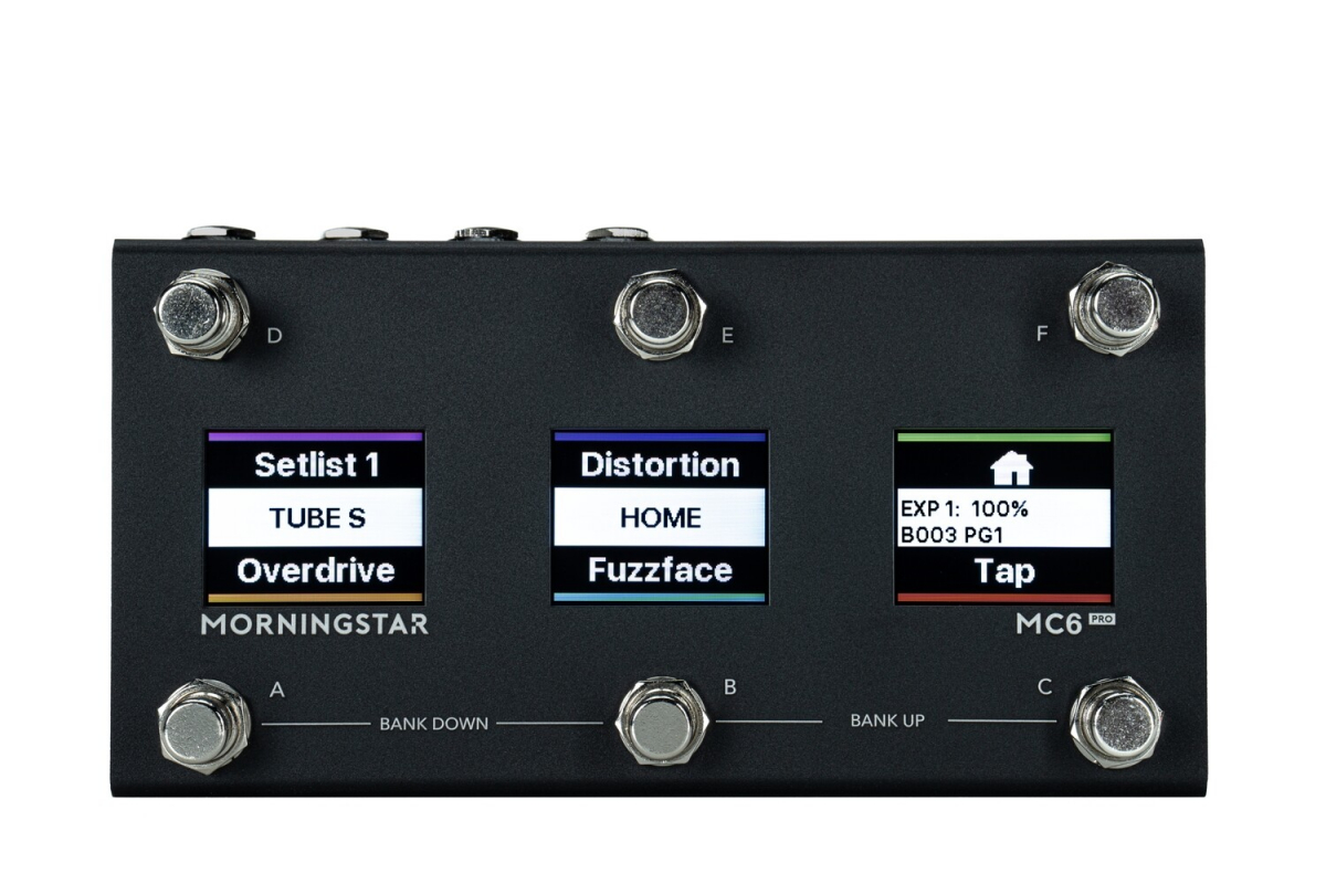

Morningstar ha sacado una nueva versión del controlador midi MC6.
Han separado la pantalla central y le han puesto colores.
A mí lo que me jode es que en Txirula, que son los únicos que venden esto en España, el MC6 "normal" vale lo mismo que la nueva pro... pero bueno. Así es la vida.
Ahora mismo está agotado pero me da que es algo relacionado con el hype de la salida inicial.
Tiene muy buena pinta.
https://www.morningstar.io/shop/MC6-PRO-p531932004
