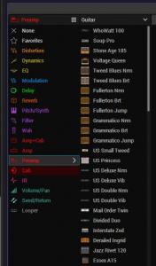

Si que hay preamp sueltos en stomp. adjunto foto
Lo que no hay etapas de potencia, que es la segunda parte del ampli, antes de ir a las pantallas

Cierto, fallo mio, no son etapas, son amplis con su previo dentro. Pues la verdad, yo no suelo usar los amp, pero no entiendo como no tienen planteado esto, de poder meter los efectos en el loop del ampli "virtual".
Porque si todo es como tiene que ser, que yo sepa, los pedales no se meten entre la salida del amp y la cabina.
