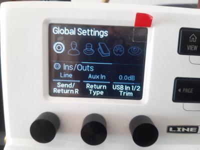

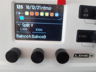

Creo que he encontrado la forma... creo que suena bien así...
He creado un segundo path con salida estéreo A y B, mediante un split en Y completamente paneado a la derecha y la izquierda, y luego redirigiendo el mixer al path B. El toque final ha sido que he tenido que reconfigurar en el menú Global settings el Return Type a Aux In.
Me suena mejor que antes, por lo menos...
