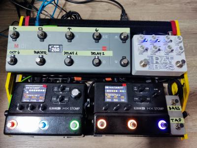

Os dejo una foto de mi nueva configuración que me tiene enamorado...
Con el meloaudio controlo tanto efectos de las Hx Stomp como las secuencias de ableton live de forma que el ordenador no lo toco para nada en todo el concierto. Con los pies gestionó todo... Ahora solo me falta programar los cambios de efectos para que se enciendan solos aprovechando las secuencias y de ese modo me limito únicamente a tocar... Por cierto el double rat bass de Comodoro Pedales es increíble. Os lo recomiendo encarecidamente.
Espero que os guste!!!
