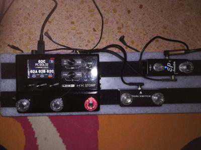

Si, es mi caso también tengo un set con la helix y mis pedales analogos a un fender rod hod (aun no he podido buscar simulador de ampli para ir con este set a linea, pero es cuestión de tiempo y porque con este ampli suena todo de escandalo jajaa) . llevo un pedal expresion y un switcher que lo utilizo como fs5 para conectar y desconectar el wah wah, asi lo tengo asignado en casi todos los presets de arreglos y solos y lo conecto desde fuera. porque? porque los tres pulsadores de la helix lo tengo para poder utilizarlos tambien para chorus, vibrato, phaser para momentos puntuales que no quiero tener siempre activados.
asi que podría dejar el fs3 para tap global (miraré tu video esta noche)
ytengo luego un set donde monto la helix en una pedal board mini donde solo llevo para salir a linea con 3 presets por banco (clean, base y solo) y llevo un pusador doble que ahora utilizo para subir o bajar presets y ahí si tendria un problema con el tap tempo porque tendría que liberar un pulsador externo y subir y bajar bancos manualmente.
pero bueno es que todo no se puede tener jajajaja. mil gracias por el video esta noche le echo un ojo y si es así para mi set principal bingo. el otro es mas para ir por causa y algo mas informal .
