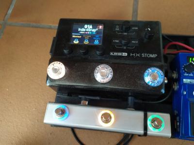

Yo lo he suplido con una botonera midi hecha por mi de tres botones, pero si ahora tuviera que comprarme uno, me pillaba el XL para tenerlo todo mas integrado.

#2182 muy muy bueno lutop. Eres un crack!
Yo con midi lo hago absolutamente todo. Escenas, activar o desactivar bloques. Expresiones y niveles, etc. con una FCB1010. La HXS no está en el suelo sino en alto junto al PC
