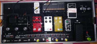

Buenas ¡! un poco de luz please!!
Hace unos meses adquirí la hx stomp . La utilizo de varias maneras, una de ellas mezclada con mis pedales de overdrive/distorsión. Tengo además un booster externo y un afinador....
Todo esto con una Joyo plx live que es por donde combino mis pedales análogos con los efectos (delay, reverd, wha, chorus ,etyc) de la hx stomp via midi y a mi fender hot rod deluxe.
He creado un bloque de fx loop en la cadena de efectos de la hx stomp para insertar mis pedales en su sitio y poder utilizar el wha wha de la line6 en la primera posición de la cadena. La joyo tiene para utilizar 4 presets por banco, pero antes de contectar la hx stomp si pulsaba dos veces cualquier pulsador la joyo pasaba a modo bypass y se escuchaba mi ampli sin efectos y ahora desde que la conecto el volumen es el que tengo en la hx general y no el del ampli. No sé si me explico pero es como que hace el bypass pero la hx stomp me controla el volumen general no el que realmente tiene el ampli.
Como lo tengo conectado:
Output EP booster (esta fuera de looper) a Input Joyo
Input Ep booster a Send stereo Helix
Ouput loop2 Joyo a L/mono Return/aux Helix
L/mono output Helix a Fender Rod Hot (ampli)
Input L/mono a guitarra.
(los pedales de overdrive/dist y compressor están todos en parte de Joyo en Loop1)
(booster tc electronic en Loop2 de Joyo)
