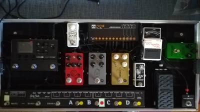

Buenos dias de nuevo. Primeramente gracias a todos por participar en este hilo me está siendo de gran ayuda después de un mes con mi nueva maquina!
Tengo una duda a ver si alguien me ilumina jajaja.
Actualmente utilizo la stomp de dos modos. El primero para tocar y practicar en casa con auriculares y al pc y todo perfecto.
El segundo es incorporado en mi pedalboard con mi rod hot deluxe para utilizar mis pedales de overdrive (moornig glory, andy timmons y moonshine de jhs los tres) y de la helix el resto de efectos salvo el booster que también va despues de la helix. Compré un pedal de expression , el dunlop mini para utilizarlo como pedal de volumen o wha aunque no soy muy usuarlos.
La duda me surge en su uso. Según mi cadena de efectos el primero después de mis pedales análogos seria la helix y en el preset el primer efecto sería el pedal de expresión para volumen por ejemplo y luego los delays y reverd para que justo actué así en el corte de volumen y no interfiera en las colas del delay. perfecto.
El problema viene con el wha que técnicamente debería ir antes de las distorsiones si fuera un pedal de wha puro y duro pero al ser de expressión en la helix siempre va a estar detrás de los pedales análogos.
Hay alguna posibilidad de invertir el orden y quede el wha primero delante de mis pedales utilizando el loop de la helix u otra formula? va a ser muy poco uso pero veo que siempre que active el wha por la helix me va a quedar detrás de los pedales de distorsión y no antes como suele ser habitual con un pedal de wha al uso.
gracias de antemano a todos por leer este tostón! jaja
