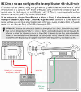

Tommy Blackbird
por el 31/08/2021
#2009 La mesa tendrá unas tantas salidas auxiliares para conectar o bien las típicas cuñas de monitoreo de escenario o bien sistemas de monitorización inalámbrica (los pinganillos). En la página 8 del manual de la Stomp sugiere un modo de conexión híbrido que permite estar conectado a una mesa y a un ampli a la vez usando el bucle de efectos send de la HX, para lo cual tendrás que insertar un bloque de Send/Ret en tus presets.

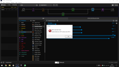

Llevo unas cuantas horas retocando las plantillas de efectos que uso con mi grupo, cuando de repente...
Tenía los presets de fábrica (solo los de FX: y DIR:) más otros 5-6 míos y los 8 que estaba configurando...
Alguien tiene idea de a que se debe y como puedo solucionarlo???
quico medrano
por el 08/09/2021
Parece que ese preset, ha consumido mas memoria , de la que da el HX...parece digo !!!
Marc Ruiz Domínguez
por el 08/09/2021
El preset de la imagen no sé de donde sale, pero estaba haciendo uno con un tube screamer, un cabezal Revv (xq enchufo la pedalera a una etapa) y un delay y poco más, y ha petado desapareciendo todo lo que tenía y apareciendo ese preset q no es ninguno q estuviese usando...
