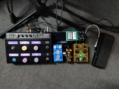

Todo depende del uso que le des.
Yo tuve en su día la helix lt, lo utilizaba con el metodo de cuatro cables en un amplificador, y además metía una guitarra acústica para tres canciones que acompañaba el cantante y teclista del grupo.
Ahora, tengo una pedaltrain metro 20, con la hx effects, con un compresor, dos overdrivers y fuzz analógicos, la hx stomp la utilizamos para la acustica.
Mi idea es, poder utilizar cuando lo necesite en algún concierto, la hx stomp solo como previo sustituyendo al amplificador.
A mí me gusta esta opción, por que me permite tener justo lo que necesito en cada momento, sin tener que llevar casi siempre 5 kg de pedalera para arriba y para abajo.
Y el tema de mís efectos lo mantengo en un bloque siempre y para mí importante porque tiro mucho de delays, reverbs, flanger, etc..

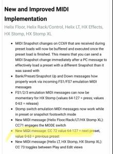

lutop
por el 14/07/2021
lutop escribió:
-Via MIDI tambien puedes cambiar de snapshot, cambiar presets, o bien ajustar parametros de los bloques. Tembien activar el afinador, tap tempo, controlar el looper, etc.... Incomprensiblemente no hay mensaje CC para subir/bajar presets, siempre hay que especificar el numero de preset.
Me autocorrijo porque en un mensaje anterior puse esto, y hoy me acabo de enterar que en la version 3.1 se modifico parte de la impementacion MIDI, y ahora SI existe un mensaje CC para cambio de preset arriba/abajo. Lo que pasa es que no han actualizado el manual.
