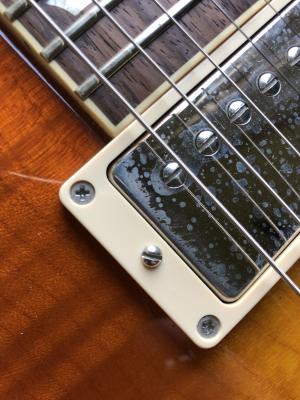

Perdonat la pregunta que no tiene nada que ver con la HX Stonp. Tengo una Tokai desde hace un año y la tapa cromada de las dos pastillas queda como manchada y no hay manera de limpiarla ( os paso foto).
Teneis algun remedio? Ho se puede limpiar con algo que no afecte a la pastilla?.
Gracias de antemano.

Se parece a las burbujas de tener aún el fino plástico que traen muchas pastillas nuevas.

Alaaaaa no puede ser😱😱 luego lo miro, si es un plastico me muero de la verguenza jsjsja.
Gracias mdrive. Lo miro.

Eso les pasa a las pastillas tanto cromadas como doradas (a estas, mas aun si cabe) No es plastico, sino una especie de barniz que llevan por encima. Con el uso ese barniz se levanta y queda como lo que tu muestras. El siguiente paso es la pérdida del cromado, que se da mas en los puentes por el apoyo de la mano, pero tambien en las pastillas.

Gracias Zuriain eso me suena mas. No me molesta que se gaste, siempre que no afecte al sonido.

El tipo de sudor tambien influye mucho....

Si también lo pensaba. Puede ser, en verano acabamos los bolos... como salido de la picina😓😂😂
