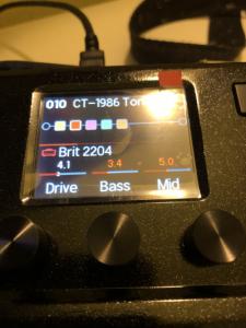

Hola Wahwahman, lo comparopor ejemplo... un preset ya hecho ( eq + distor + amp + delay) para ir en linea. ( eq + distor + PREAMB + delay) y lo conecto al return de mi amplificador. Pero como digo no suena para nada igual. Perdona no se si me esplico. Soy muy novato.

#1661 pero el preset original lo oyes por monitores o similar?
¿El preset original no tiene pantalla? Supongo que será amp+cab.
Si la respuesta a las dos es sí, es un problema de concepto. Un ampli microfoneado sonando por monitores frente a un ampli sonando por pantalla e guitarra que, probablemente, será también distinta a la emulación original. Además, la etapa de potencia de tu ampli no tiene porqué sonar como la que estás quitando en el Helix. Las etapas de potencia también tienen su carácter.

Si el preset original lo escucho perfecto en casa con cascos, pero al ir al local y cambiar el amb del preset por el preamb y conectado al retrn del ampli... no me suena igual. No se si hay algun truquillo para hacer que suene parecido

#1663 he editado el anterior. Ahí tienes la respuesta. En pocas palabras, son cosas distintas. No son comparables.

Si ok ok te entiendo, no tiene nada que ver, gracias por la respuesta. ha el preset solo lleva AMP. No lleva pantalla.

#1665 tendrás que ajustarlo, pero los previos directos al return del ampli pueden sonar muy bien.
¿El ampli es de válvulas?

es raro que solo lleve amp ??? es un preset de Choptones

#1667 hay un bloque que es amp+cab. Si le vas dando a la derecha para ir viendo todos los parámetros, ¿no te salen los del CAB?
El de color rosa no es un IR, verdad?
