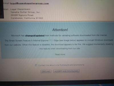

A alguien le ha dado problemas la descarga de la actualización a 3.10 del Hx edit? Me marca la propia página de Line6 que Microsoft ha hecho algún cambio y hay q modificar algo para que la descarga no aparezca como corrupta. Igual alguien podría colgarlo por aquí? Aunque igual no está permitido, no sé....
