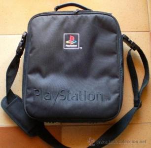

#387 Yo la llevo en una maleta como esta que tenía por casa.
