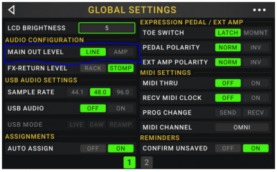

Para conectarlo en un monitor activo tienes que ir a Global Settings/Audio Configuration, ponerlo en "LINE", como se ve en la imagen adjunta. Si lo dejas en "AMP" suena un poco a peste, tal cual describes.
Gracias por tu aportación. Lo tengo en Line, fué de las primeras cosas que hice. Seguiré probando con los volumenes de entrada y salida.
