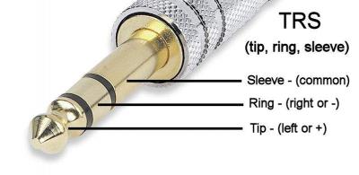

Hola! Estoy bastante interesado en la Gigboard. Me planteo una duda con respecto al control de un amp externo (Si se ha planteado ya pido disculpas):
Es un jack TRS (estéreo)? Lo digo porque mi amp tiene ese tipo de cable para controlar los canales (limpio, limpio+boost del ampli, lead). Es un peavey 6505 MH.
Gracias!
Gax
por el 06/10/2019
Hola, mirando el manual, el cable es stereo, pero no lo dice explícitamente, por otra parte remarca que sólo se conecte a amplis que tengan entrada de interruptor de pedal con manguito en corto.
Mi cabezal tiene una entrada DIN de 5 pines y no podré usar esta función.
Jose Miguel
por el 06/10/2019
salvo error por mi parte el cable debe ser estéreo y en la escena te da a elegir entre tip, ring o sleeve tal que la imagen que adjunto.
En cuanto a los 5 pines, podrás elegir el canal del Ampli por midi no ?

#411 #412 . Gracias por vuestras respuestas! Entiendo que es posible entonces, salvo por lo del manguito “en corto”. Ahí me has pillado :sonrojado:
Gax
por el 06/10/2019
#412
Hola José Miguel!
Mi ampli es un Laney VH100R y hasta donde se, no admite midi a pesar del cable, y podría mirar con algún sistema adaptador auxiliar, como incluso una controladora tipo la pedalboard Behringer fc1010, pero de momento puedo vivir sin esta función, creo que seguramente llegaré a un punto en que me hará falta, pero hoy por hoy no es algo primordial (no he ni comenzado a investigar mejor la Headrush todavía, sólo tiro de los presets que tenía tal y como me llegó).
Hay otros Laney que admiten midi, pero estoy bastante satisfecho con el mío, pienso que están infravalorados para lo que son, jamás lo he podido pasar de 3 y la distorsión que trae me gusta, por lo que tampoco me planteo cambiarlo.
#413
En inglés es "short-to-sleeve" y, entiendo que es la sección intermedia que viene en los jack stereo (y que los jack mono no traen, el "ring" de la foto de José Miguel, y hace que la parte "sleeve" sea más corta), y que en este caso, si el jack del footswitch de tu ampli es stereo, pues creo que será indicador que son compatibles.
