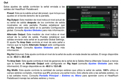

#156 Ya viste esto que te adjunto en la configuracion? Es probable que tengas que subir el nivel del Alternate Output para que cuando bajes el volumen que entregas al tecnico, tu monitor no baje demasiado (asumo que tu monitor es un ampli)

Es un monitor full range que enchufo por xlr (lo uso a modo de ampli )pero creo que por ahí van los tiros ...

1= los presets cambian de volumen y es normal recuerden que cada preset en un ampli y gabinete distinto, ejemplo un preset tiene un ampli es un fender de 40wts y en otro preset tenemos un ampli de un mesa booguie de 100 wts, es obio que el mesa booguie sea mas fuerte su salida de audio, sobre todo si tiene un Irs de un celestion 4x12 en realidad la headrush no deveria ser un multiefectos es en realidad un emulador, explico entre un Irs y otro el volumen cambia un monton sobre todo si son de fabrica o son descargados,
2=algunos usuarios no se dan cuenta que cada amplificador de la headrush tiene parametros diferentes algunos amplis tiene volumen master y los usuarios confunden este ultimo con la ganacia del amplificador y lo suben muchisimo
Si quieres mas ganancia y volumen tocar la imagen de (in) y sube los parametros un poco pero cuidado esto puede saturar la seňal
.si quieres bajar el volumen de un solo preset toca en la pantalla el boton (out) y baja el volumen lo que necesites, esto casi siempre soluciona el problema de cambio de volumenes entre presets

Después de mirar todo lo qué me dijo el compañero Héctor, recomiendo siempre comprobar en ouput ( doble click) y poner modo de salida estéreo o mono(en mi caso es mono) según sea ,no sean como yo y comiencen la casa por el tejado.En cuanto pueda probar en conjunto y conectado a mesa sabré ya si ese es realmente la solución al problema de saturación, tengan en cuenta esto porque nos puede volver la cabeza loca un pequeño problema.
