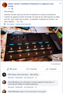

A mi me paso esto el año pasado, y sigo viendo esa misma falla en el grupo de headrush, a ninguno por aquí le pasó?
pegiba
por el 16/07/2019
A mí en la gigboard. Está ahora en el servicio tecnico
