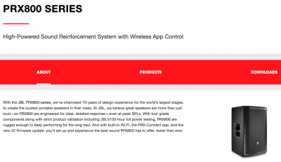

#51 Gracias Hector por la rapidez, pero me refería a algo mas potente, mas robusto y enfocado para tocar en directo. He pillado un Yamaha DBR10 y no me acaba de convencer del todo. Quizas alguno haya probado un Yamaha DXR10 o un Headrush FRFR-112 o similar, y me pueda contar la experiencia...
Hector Zamora
por el 05/06/2019
#52 Entonces lo que necesitas es este JBL. Yo lo tuve y lo usaba en vivo. No necesitas mas.

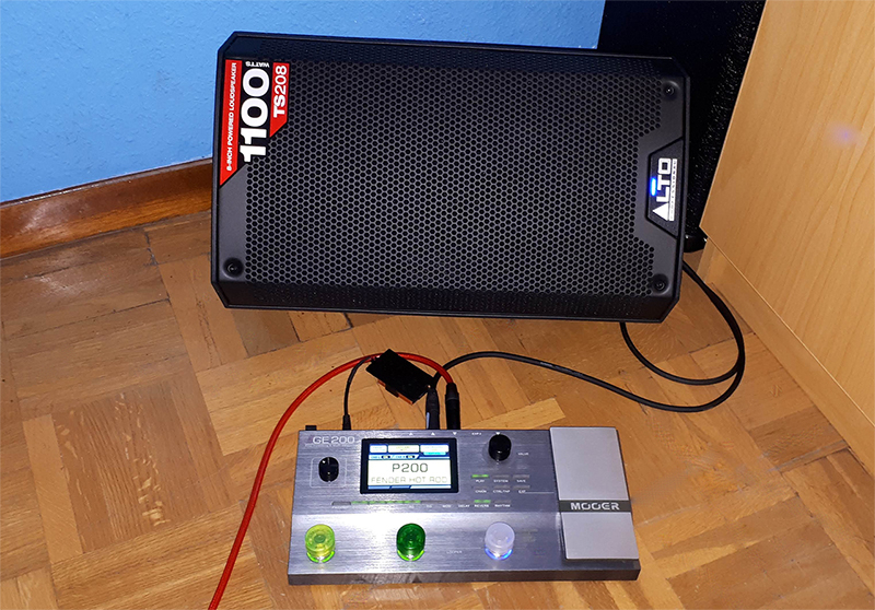

Hola, perdonad que me meta porque yo no tengo una Headrush, tengo una Mooer GE200.
Es para comentaros que para casa me he cogido una opción muy económica pero que suena requetebién:
https://www.thomann.de/es/alto_ts_208.htm
Si os fijáis, estéticamente es como el altavoz Headrush 108.
Solo os lo comento por si alguno busca algo sencillo para casa pero que suene bien.
Un saludo.
