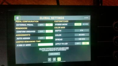

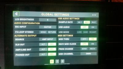

#132 hay algo que se me ocurre,,,, en las configuraciones globales hay un lugar en el que te pregunta si la salida es a linea o a amp.... en este momento estoy hablando de memoria pero si recuerdo que vi eso. ¿ya chequeaste ahi?

No he mirado esa opción ... tal vez sea

Dejo por aquí imágenes de como esta ahora ,tal vez vean algo que está mal configurado para la salida por línea y esa sea la causa de la "saturación "

#135 Yo no veo nada malo en tu configuracion,,,,, imagino que tenes la HeadRush grande,,, ¿salis a la mesa con cable XLR? Es que la mia no tiene sino dos salidas de plug de 1/4, de instrumento. Saco dos lineas directas a dos canales de la mesa y nunca satura ni nada.
Tiene que haber algo en la ecuacion que provoca esa saturacion,,,, ¿has probado en otra mesa de mezclas?

Sí ,tengo la pedadboard y voy a mesa directamente .uso de las dos salidas xlr la left o mono a mesa y la right a monitor ,si le bajo ganancia a las dist ,a los ir's o bajo el volumen del rig no me satura pero el volumen del monitor también baja ,tanto que si lo pongo a tope casi ni me oigo. En otra mesa no he probado por no tener esa posibilidad,pero me da que también pasará. El próximo día de ensayo tocaré global setings a ver si se soluciona.Gracias por tu ayuda se agradece bastante.

#140 alguien me dijo una vez que los previos de microfono de las mesas a veces pueden colorear el sonido,,,, no se si sabia de lo que hablaba. en todo caso, ¿como te funciona directa a monitores o a una bocina autoamplificada? si ahi no satura, yo le apuntaria a la mesa,,,,

A mi monitor autoamplificado full range del tío tomás.En el no oigo ninguna saturación ,solo es en la mesa que el tecnico me dice que le satura .

#142 e imagino que no podes cambiar de tecnico,,,,, ni de mesa. Pero seria ideal si lo llevaras a otro ambiente, en el que te conectes a otro equipo para que juntos vean que en otro lado no sucede eso. No se si sea posible...
