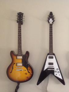

Tokai
por el 06/07/2013
#67
Guapísima la Telecaster!
Para mi sin duda lo mejor de las Harley Benton, que por lo que cuestan puedes arriesgarse a probar modificaciones que no se te pasaría con guitarras que te cuestan 10 veces más. Lo que he disfrutado yo costumizándolas buscando el look y sonido que buscaba no me lo quita nadie.
Os dejo dos de ellas, la otra no la tengo aquí. Aunque no se ve toda la electrónica es nueva, los trastes están trabajados, los puentes no son los originales como tampoco las clavijas afinadoras.

#76 A esa 335 le hacía un huequito en casa.....Ha necesitado mucho curre?

Tokai
por el 06/07/2013
#78
La que más, esta es la que venía con el mástil encolado con el ángulo un poco desviado hacia atrás y para solucionarlo el trabajo en los trastes ha sido un infierno ya que no había que igualar los si no ir rebajando más los del 12 para abajo :) y poder bajar la acción sin que trasteen.
Y el cambio de las pastillas y pots ni te cuento, todo lo tienes que hacer a través de las F jajaja, monte una historia con hilos guía para poder sacarlos por las F, soldar y que luego al tirar esos hilos guía volvieran al agujero correcto :).
Has pensado lo mismo que yo… :palmas2:

Arliden
por el 06/07/2013
"Tokai-Blackstar" escribió:
jajaja, monte una historia con hilos guía para poder sacarlos por las F, soldar y que luego al tirar esos hilos guía volvieran al agujero correcto .
Jope macho, toda una obra de ingenieria... Tienes fotos? Suena a trabajo de chinos.
