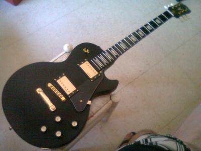

seeeeeeep , estoy de acuerdo Dr_cinicvs, la cosa es que el color que trae esta guitarrilla se deja hacer de todo , es precioso!!!! y claro le vi su aquel con las piezas en dorado , las fotos no le hacen justicia , en directo es un caramelo .
Esta lleva puente y cordal wilkinson Deluxe bm25 (no confundir con el BM025 PQ ESE ES ROLLER, que lo va a llevar otra de mis harleys que estoy por ver si le pongo un bigsby o no....) tambien lleva pastis wilkinson WVHZ Alnico 2 en puente y mastil de cuatro conductores 13k en puente y 8 k en mastil o al reves jejejejeje y funcion split coil , clavijeros Wilkinson Deluxe ezlock wj44 , potes alpha 500 , dos de volumen push pull y dos de tono normales, dos condensadores orange drop para cada pastilla de 0.22 uf ,botonera gibson pure y switch gibson pure,cableado vintage apantallado.... , en la primera prueba hasta que esté bien soldado todo , el sonido es alucinante y eso de convertirla a single coil ufffffffffffff una maravilla para los limpios!!! y un sonidete mu rockero en sucio sin saturar demasiao jejejejeje, un guitarron a mi gusto el que está kedando, por eso digo que estas harleys con un pelin de cariño suenan y se tocan bestiales!!! Como nota conceptual: esta en si sonaba de casa brutal, salida mu bestia para el que le gusten los sucios saturados!!! y muy bonita en limpios, la hubiera dejado tal que asi si no estuviera obsesionado con una gold black desde mi infancia jejejejeje
Asi que como siempre digo , para mi es un buen cuerpo que se deja mimar mas aun con buenos resultados y con una terminacion bestial!!!!
para mi "LUTHERANISMO" supergaseante me viene que ni pintada esta marca jejejeje ya os contaré los demas upgrade , pero la formula es la misma
to wilkinson y harley benton , para directos, pa ensayos, pa casa ..... en fin una guitarra todo terreno!!! incluso de casa
