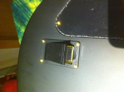

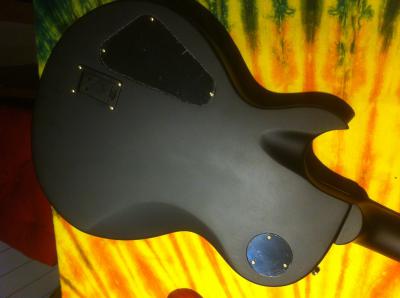

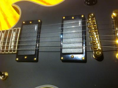

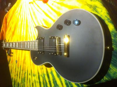

Oscareth
por el 31/03/2014
Bueno pues una vista rapida y en principio todo en orden. Diapasón feote y trastes ásperos del copón vamos lo de siempre pero por lo demás esteticamente perfecta ahora la voy a probar.

Pedro V
por el 31/03/2014
#2494
Guauuuu, pero que pintaza tiene, Oscareth, felicidades compañero, ahora a disfrutarla de lo lindo, jejejeje....
