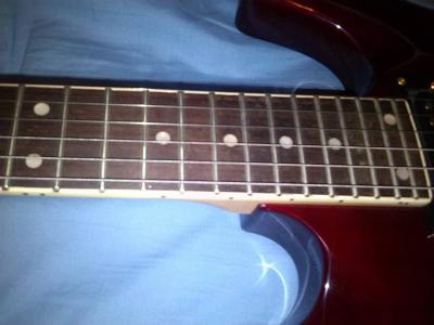

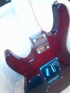

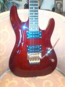

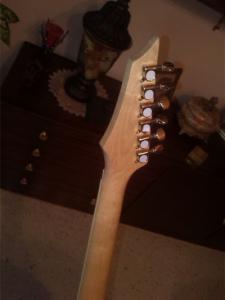

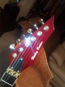

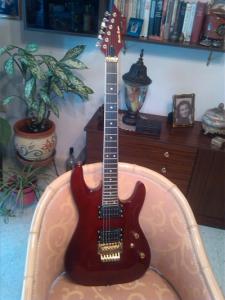

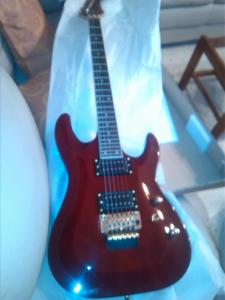

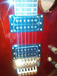

Guauuu, Little Jack, que buena pinta tieneeee, enhorabuenaaa, yo quiero una HB Tele (la Tele de Luxe y la otra de fresno de 125 € me tienen loco), la próxima seguro que cae alguna, de momento me conformaré con la que me ha llegado hoy, jajajaja.... Por fin tengo en mis manos la S-620. He de decir que la guitarra es impresionante, tiene un acabado espectacular, yo diría que está entre una Ibanez y una Cort de las series más bajas, pero con puente flotante, el tacto del mástil es muy muy parecido al de la Ibanez EX, aunque lo noto un poco más grueso. No obstante, esta guitarra es la primera de las 4 HB que tengo ya, que a simple vista y nada más abrirla y tocarla, necesita varios ajustes, pero vamos por partes y a continuación os dejo algunas fotos, cuando vaya a mi local en un rato haré un video para que podais oirla también.
-Venía casi afinada y con un golpe en la punta de la pala (en el pico) pero eso no es culpa de Thormann, es culpa de correos porque se ve que la guitarra con el traqueteo ha rajado el cartón con la punta y seguramente haya dado en el suelo o en algún sitio, pero vaya, que apenas se aprecia.
-El puente no es el mismo que el de las fotos de la página, a ver, es igual pero no totalmente, el de las fotos de Thormann pone Licensed Floyd Rose, en este no pone nada por ningún lado, pero así a simple vista parece que cumple bastante bien su función, aunque sin probarlo en un ampli y un buen rato no sabría decir.
-El diapasón viene más seco que el ojo un tuerto, los otros venían mucho más hidratados, las cuerdas vienen oxidadas (las más finas) nada que no pueda arreglarse hidratando el diapasón y cambiando las cuerdas. Trastea en los 3 o 4 primeros trastes, otra cosa a ajustar.
-La tapa del puente de la parte de atrás no está bien terminada, al hacerle los agujeros de acceso a los muelles, se ve que la máquina no cortaba bien y los agujeros tienen todos una rebaba en el plástico, pero bueno, esto tampoco es un pega, es solo pasarle una lima o lija para matar el filo.
En definitiva, no son grandes fallos, pero son varios y ya digo que por ejemplo a la L450 plus no tuve que tocarle nada de nada, a la Strato tampoco y a la V que compré de segunda mano, hidratar un poco el diapasón, bajar un poco el puente y ajustar el alma para bajar la tensión (por cierto que en esta S-620 viene bastante baja) paso a las fotos...

Enhorabuena, Pedro! Vaya pinta que tiene la bicha!
AngusSchenker
por el 16/01/2014
wauuu que pasada de superstrato! Si fuera azul y con el hardware cromado ya sería perfecta... Enhorabuena!!
Está pidiendo a gritos una Dimarzio Super Distortion en el puente para dar buena raspa ochentera!
